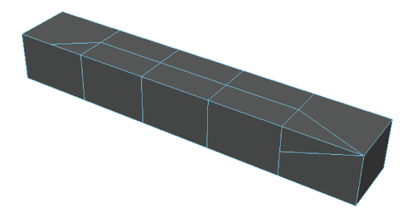

使用“连接工具”(Connect Tool),可以通过在多边形组件之间插入边,以交互方式连接这些组件。
使用连接工具连接多边形组件

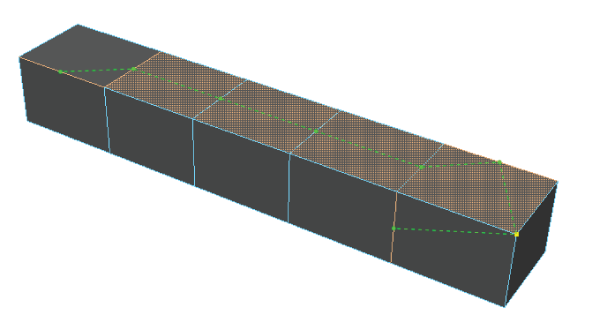

- 选择场景中的单个顶点、边或面,然后按住 Shift 键选择其他组件。
		  选择单条边会自动连接整个环形路径。
