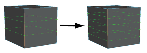

分段(Segments)
指定插入网格中的已连接的分段数。默认值为 1。

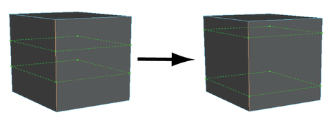

收缩(Pinch)
指定外侧边和已连接分段之间的距离。
