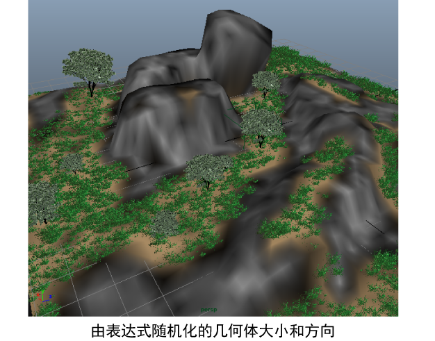

使用表达式改变几何体的大小和形状
您可以使用表达式来实现几何体的大小、形状和方向的随机化。这样,就可以多次实例化同一几何体,但每个实例在场景中的显示都不相同。
一种改变实例化几何体的简单方法是使用随机化表达式。
将随机化添加到“扭曲”(Twist)属性
  1. “基本体属性”(Primitive Attributes)部分,单击“扭曲”(Twist)旁边的 图标。
  2. “XGen 表达式编辑器”(XGen Expression Editor)中,键入以下表达式:rand(0,360)
  3. 单击“接受”(Accept)
    每棵树现在都有其独特的“扭曲”(Twist)值。

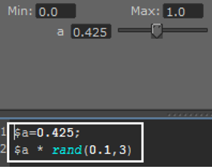

  5. “XGen 表达式编辑器”(XGen Expression Editor)中,键入:
    $a=;
    这将会为该属性创建一个滑块控件。
  6. 在下一行键入以下表达式:
    $a*rand(0.1, 3.0)
  7. 单击“接受”(Accept)
    在该表达式中,滑块的值会乘以一个随机函数。现在,可以将基本体属性设置为使用该表达式生成的随机化值。
