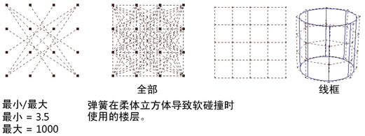

选择多个对象时,会基于点之间的平均长度,使用弹簧将来自选定对象的点链接到每隔一个对象中的点。该软件会基于对象确定适当的最小距离和最大距离范围。每个对象中的点都不会与弹簧链接到一起。

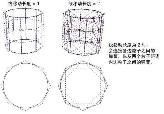

该选项可以与“线框”选项一起使用。它设定在边粒子之间创建多少个弹簧。例如,对于每个边粒子,值 2 会为距离在两个粒子内的所有边粒子创建弹簧。线行走长度越长,柔体的结构越强大。
