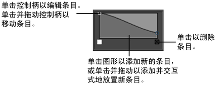

“刚度比例”(Stiffness Scale)会影响从头发根到头发尖的整体刚度。图表的左侧为头发根,右侧为头发尖端。通常头发根更厚,因此比尖端硬。此属性将乘以“弯曲阻力”(Bend Resistance)和“扭曲阻力”(Twist Resistance)属性值的组合。

“吸引比例”(Attraction Scale)沿头发系统中的发束长度渐变衰减“开始曲线吸引”(Start Curve Attract)属性值。
可以在头发系统中使用渐变图形定义从发束根到发束尖端的不同刚度。渐变图表的左侧表示头发系统中的发束根,而右侧表示头发系统中的发束尖。例如,如果希望发束根比发束尖软,渐变图表右侧的值应该小于左侧的值。
“吸引比例”(Attraction Scale)渐变值是头发系统上“开始曲线吸引”(Start Curve Attract)属性值的倍数。因此,值为 1.0 的“吸引比例”(Attraction Scale)不会影响“开始曲线吸引”(Start Curve Attract),且“吸引比例”(Attraction Scale)不会影响值为 0.0 的“开始曲线吸引”(Start Curve Attract)。
这是在“吸引比例”(Attraction Scale)图形上选定的点沿当前头发系统的发束的位置。这也可以由 X 轴上点的位置来表示。
这是与当前头发系统中发束的“吸引比例”(Attraction Scale)图形上的“选定位置”(Selected Position)关联的比例值。这也可以由 Y 轴上点的位置来表示。
