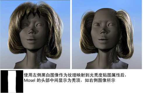

使用纹理降低头发密度。使用的纹理必须是 2D 纹理。

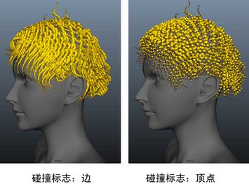

指定 nHair 对象的哪些组件将参与碰撞。
nHair 对象的顶点发生碰撞。碰撞在围绕 nHair 顶点的碰撞球体上发生。
nHair 对象的边发生碰撞。碰撞在围绕 nHair 边的碰撞圆柱体上发生。

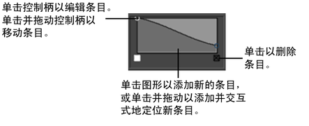

“吸引比例”(Attraction Scale)沿头发系统中的发束长度渐变衰减“开始曲线吸引”(Start Curve Attract)属性值。
可以在头发系统中使用渐变图形定义从发束根到发束尖端的不同刚度。渐变图表的左侧表示头发系统中的发束根,而右侧表示头发系统中的发束尖。例如,如果希望发束根比发束尖软,渐变图表右侧的值应该小于左侧的值。
“吸引比例”(Attraction Scale)渐变值是头发系统上“开始曲线吸引”(Start Curve Attract)属性值的倍数。因此,值为 1.0 的“吸引比例”(Attraction Scale)不会影响“开始曲线吸引”(Start Curve Attract),且“吸引比例”(Attraction Scale)不会影响值为 0.0 的“开始曲线吸引”(Start Curve Attract)。

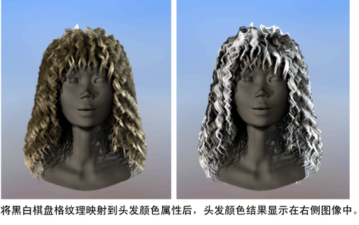

使用该属性旁边的“头发颜色”(Hair Color)贴图按钮,可以将纹理映射到头发颜色来创建不同的头发着色外观。下图使用映射到“头发颜色”(Hair Color)属性的黑色和白色棋盘格纹理。

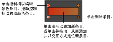

“头发颜色”(Hair Color)定义头发从根到尖端的全局颜色。图形左侧是根而右侧是尖端。
存在高级渐变功能。有关详细信息,请参见将纹理应用于渐变。
