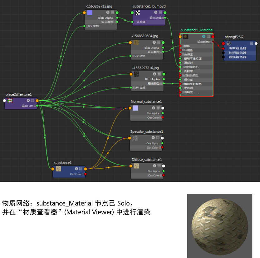

- 单击“创建着色器网络”(Create Shader Network)。这将创建一个具有 Phong E 材质的着色网络。
		  选择 place2dTexture 节点,然后单击  以查看图表。 以查看图表。
 现在可以将 substance_Material (phongE) 应用于场景中的对象。
- Solo substance_Material 节点,然后在“材质查看器”(Material Viewer)面板中渲染它。
		  也可以 solo 每个凹凸贴图、漫反射贴图和镜面反射贴图。
