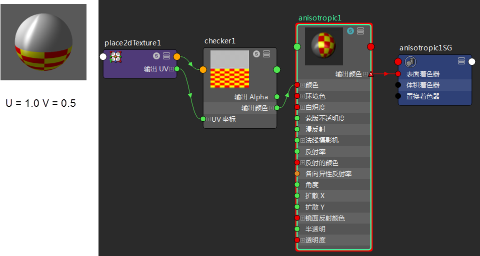

“属性编辑器”(Attribute Editor)中的两列框表示 U 值和 V 值。
在“创建”(Create)选项卡中找到该工具(请参见“创建”(Create)选项卡)。
若要使用该工具,请参见使用 2D 放置工具。
显示纹理放置操纵器。从“属性编辑器”(Attribute Editor)中单击该按钮或在主窗口中单击“纹理放置工具”(Texture Placement Tool)图标,然后选择曲面。使用鼠标中键拖动操纵器控制柄以放置纹理。

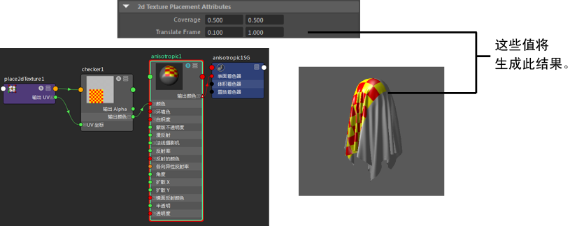

指定纹理贴图覆盖的曲面比率。对于 NURBS 曲面而言,有效范围是 0 到 + 无限。值 1(默认)将在 U 或 V 方向上覆盖整个曲面。
例如,若要覆盖一半曲面,则应将 U 和 V 方向上的值都设定为 0.5。
“平移”(Translate)属性将纹理贴图放置于曲面上,并沿曲面移动覆盖区域。范围是 - 无限到 + 无限。

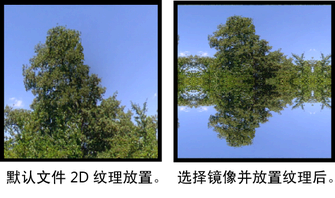

仅当“U 向重复”(U Repeat) 或“V 向重复”(V Repeat) 属性值大于 1 时才适用。分别在 U 方向和 V 方向进行镜像。启用后,将对重复区域进行镜像 - 图像行显示为自身的镜像图像。这有助于掩饰重复区域之间的接缝效果。

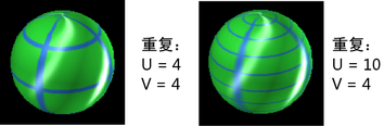

指定纹理贴图在覆盖区域内沿 U 或 V 方向(根据纹理)映射的副本数量。默认情况下,Maya 映射纹理的一个副本。大于 1 的值将导致在同一覆盖区域中显示更多贴图副本。小于 1 的值将导致仅显示贴图的部分。
