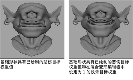

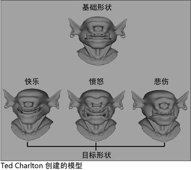

该工具可用于逐顶点设置混合变形权重,从而更精细地控制目标形状对基础形状所具有的影响量。使用该工具还可以为每个目标形状绘制权重,并且可以混合目标形状及创建部分目标。

目标形状现在对基础对象的拓扑具有 100% 的影响。

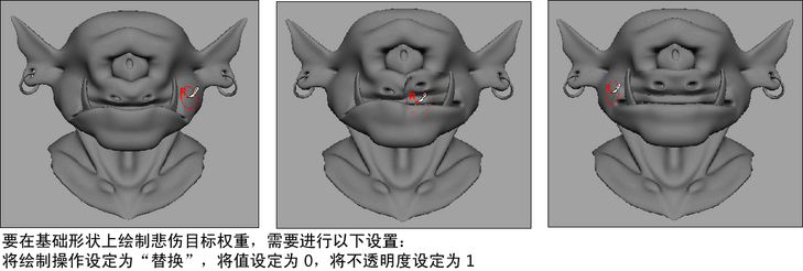

		  “绘制混合变形权重工具”(Paint Blend Shape Weights Tool)设置将在“工具设置”(Tool Settings)编辑器中打开,并且中。请参见“绘制混合变形权重工具”设置。

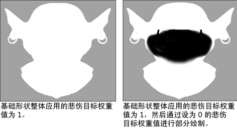

默认情况下,会对基础形状整体应用“明度值”(Value) 1。
“明度值”(Value)为 1(完全影响)会显示为}白色绘制权重,而“明度值”(Value)为 0(没有影响)会显示为黑色绘制权重。所有其他“明度值”(Value)设置会显示为灰色的不同着色。
在“绘制混合变形权重工具”(Paint Blend Shape Weights Tool)设置的“显示”(Display)区域中,禁用“颜色反馈”(Color Feedback)和“显示线框”(Show Wireframe),以更好地看到绘制的混合变形权重在基础形状上的结果。
