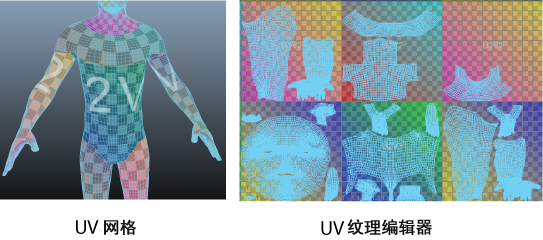

    棋盘格图案着色器将应用于 UV 网格的曲面,并显示在 UV 编辑器中栅格的后面。着色器将为每个平铺应用不同的颜色渐变,以便更易于查找 UV 网格上的平铺
    提示: 如果棋盘格图案着色器未显示在网格中,请确保在“渲染器”(Renderer)面板菜单中选择了“Viewport 2.0”
    在以下示例中,棋盘格的大小不一致,这表示某些区域的纹理被拉伸。
    注: 棋盘格图案着色器并不影响对象的原始材质、着色器和纹理指定。
