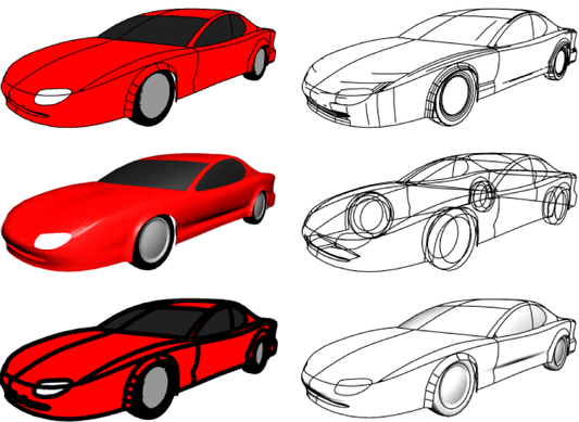

可以使用 Maya 向量渲染器创建各种位图图像格式(如 IFF、TIFF 等)或 2D 向量格式的固定格式渲染(如卡通、艺术色调、艺术线条、隐藏线、线框)。
