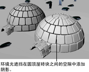

在下面的示例中,由于冰块之间的阴影而使它们更醒目。由于冰砖遮挡了光线,因此冰砖之间的裂缝看起来更暗。这就是环境光遮挡。

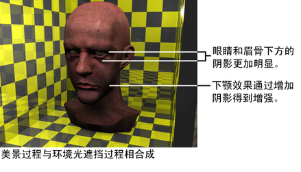

有时场景中的光线可能过于明亮,从而掩盖了曲面细节。环境光遮挡可模拟多云天空产生的阴影 — 它突出裂缝和缺口,同时使光线柔和地布满场景。如果场景包含许多遮挡的缺口,或要向场景中添加软阴影,请使用环境光遮挡。
例如,环境光遮挡的示例应用包括创建用于合成的方法。

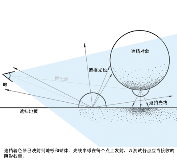

使用"mib_fg_occlusion"着色器计算遮挡与直接使用最终聚集不同。在前一种情况中,实际上不会反弹光线。“mib_fg_occlusion”着色器算法只使用预计算最终聚集点来发射光线以及平滑和过滤最终聚集的算法。
