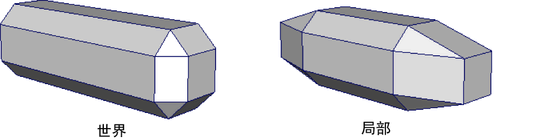

确定应用到已缩放对象的倒角是否也将按照对象上的缩放进行缩放。
(默认)如果将某个已缩放对象倒角,那么偏移将忽略缩放并使用世界空间值。
如果将某个已缩放对象倒角,那么也会按照应用到对象的缩放来缩放偏移。

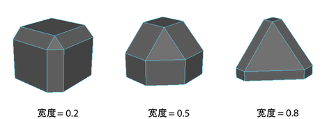

指定原始边与偏移面的中心之间的距离来确定倒角的大小。“宽度”(Width)选项依赖于“偏移类型”(Offset Type)是设定为“分形”(Fractional)还是“绝对”(Absolute)。
如果“偏移类型”(Offset Type)为“分数”(Fractional),则“宽度”(Width)值限制为介于 0 到 1 之间。“宽度”(Width)值为 1 时,该距离将成为可能的最大值(基于最短边),这样将不会产生由内到外的倒角。“宽度”(Width)值大于 1 将产生由内到外的倒角。

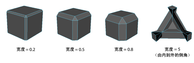

如果“偏移类型”(Offset Type)为“绝对”(Absolute),则“宽度”(Width)值是原始边与偏移面之间的距离(该距离是使用场景的线性单位测量的)。这与倒角的半径类似。“宽度”(Width)值很大可能会产生由内到外的倒角。

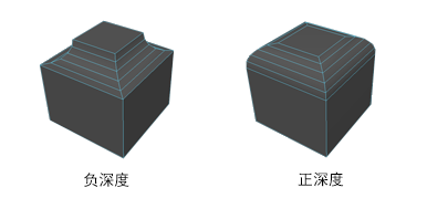

调整向内 (-) 或向外 (+) 倒角边的距离。默认值为 1。

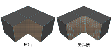

确定另外涉及一个或多个非倒角边时相交的倒角边如何接合到一起。

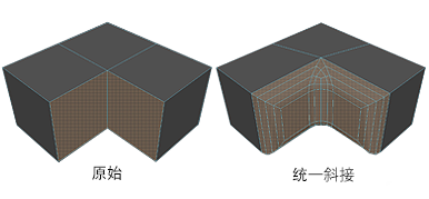

创建单个顶点,而不管相交处有多少边,均不属于倒角操作的一部分。如果倒角相交处至少有两个边未进行倒角,则 Maya 会创建一个角点。对相交处仅共享一个非倒角边的两个边进行倒角时,不会创建角点多边形。

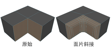

类似于“一致”(Uniform),但会生成分辨率更高的角点,从而更平滑地进行过渡。

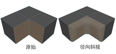

类似于“面片”(Patch),但会在拐角处生成弧,而不是将倒角边顶点连接到非倒角边顶点。
在每个非倒角边上创建新顶点。不执行斜接,使倒角边不互相直接连接(即:还会在每个相邻的倒角边之间创建一个顶点)。

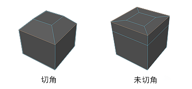

用于指定是否要对倒角边进行切角(倾斜)处理。默认设置为启用。
