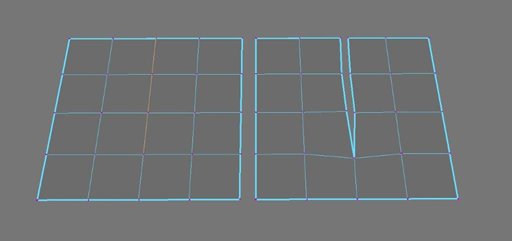

选择顶点后,根据顶点共享的面的数目,“分离”(Detach)会将多个面共享的所有选定顶点拆分为多个顶点。因此,与顶点关联的面的边成为未共享。选定面时,“分离”(Detach)将沿其周长边分离面选择。选择边后,“分离”(Detach)将选定的边拆分为两条重叠的边。如果对边的路径执行“分离”(Detach)操作,则沿该路径的顶点也将沿该路径拆分。位于每个选择末端的顶点保持附加到新的两条边或边的路径。如果选择了顶点和边,则“分离”(Detach)默认具有与仅选择顶点时相同的行为。
