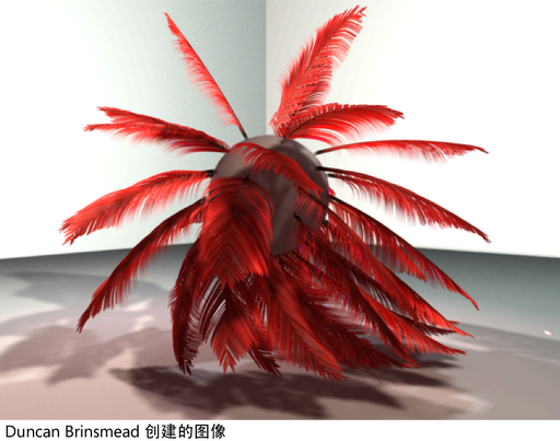

将“Paint Effects”笔刷指定给头发
可以将“Paint Effects”笔刷指定给 nHair 系统。对于创建效果,例如葡萄藤或头发的种类,这非常有用。头发输出可以为“Paint Effects”“NURBS 曲线”(NURBS curves)

头发系统的头发变为指定的笔刷的笔划路径,所以每根头发像笔刷笔划。这些笔划的法线由头发的扭曲向量(而不是具有常规“Paint Effects”笔划的曲面法线)确定。笔刷上的“笔刷宽度”(Brush Width)属性被头发系统上的“头发宽度”(Hair Width)属性覆盖。笔刷上的 Color1 属性被头发系统颜色(“头发颜色”(Hair Color) *“头发颜色比例”(Hair Color Scale) +“HSV 随机”(HSV Rand))覆盖。此外,头发系统上的“镜面反射颜色”(Specular Color)“镜面反射强度”(Specular Power)“半透明”(Translucence)“多条纹”(Multi Streak)属性覆盖笔刷上的相应属性。头发系统上的所有其他属性,例如“卷曲”(Curl)“湍流”(Turbulence),另外也应用于笔刷上的任何类似效果。
