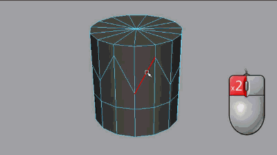

- 选择要在多边形网格上滑动的边。
		  可以按住 Shift 键并选择边或者双击以选择整个循环边。请参见选择循环边。

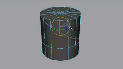

- 双击工具箱中的变换工具。
- 在显示的“工具设置”(Tool Settings)中,从“变换约束”(Transform Constraint)下拉菜单中选择“边”(Edge)。
- 执行下列操作之一:
		  - 使用移动工具操纵器可沿连接的边滑动边。
- 使用旋转工具操纵器可滑动循环边。
- 使用缩放工具操纵器可滑动循环边。
- 在“工具设置”(Tool Settings)或“建模工具包”(Modeling Toolkit)窗口中,从“变换约束”(Transform Constraint)下拉菜单中选择“禁用”(Off)以变换没有约束的组件。
