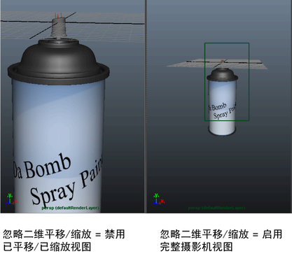

可以轻松地切入和切出平移/缩放模式。甚至可以创建两个面板,在一个面板中显示完整的摄影机视图,在另一个面板中显示平移/缩放视图。

- 确保取消选中“视图 > 摄影机设置 > 忽略二维平移/缩放”(View > Camera Settings > Ignore 2D Pan/Zoom),以便可以在场景视图中查看已平移/缩放视图。
		  此外,通过在面板工具栏中的  图标上单击鼠标右键,也可以选择“忽略二维平移/缩放”(Ignore 2D Pan/Zoom)。 图标上单击鼠标右键,也可以选择“忽略二维平移/缩放”(Ignore 2D Pan/Zoom)。

		可以切换到
“两个窗格并列放置”(Two Panes Side by Side)布局并在一个面板中选中
“忽略二维平移/缩放”(Ignore 2D Pan/Zoom)选项,而在另一个面板中取消选中该选项。这样,您就可以在一个面板中,在平移/缩放视图中工作;而在另一个面板中,在完整的摄影机视图中工作。
