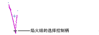

焰火组和火箭选择控制柄显示。

首先选择焰火组选择控制柄。

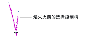

若要进行这些编辑,首先必须在 FireworksRocketShape 节点的“属性编辑器”(Attribute Editor)中选择火箭属性。
选择火箭属性
如果火箭选择控制柄隐藏在火箭轨迹的后面,请尝试在焰火效果的中心绘制一个选择框。

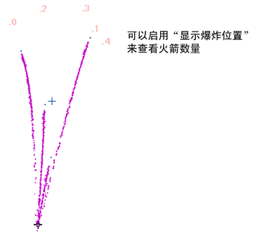

您可以通过启用“显示爆炸位置”(Show Burst Positions)或“显示发射位置”(Show Launch Positions)复选框看到每个火箭的数目。

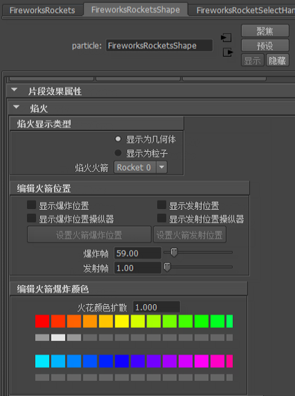

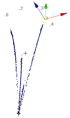

编辑火箭爆炸或发射位置
如果“属性编辑器”(Attribute Editor)未刷新,请记住单击“加载属性”(Load Attributes)。
如果该节点在“属性编辑器”(Attribute Editor)中更改,则必须禁用“列表”(List)菜单下方的“自动加载选定属性”(Auto Load Selected Attributes)。若要重新显示“FireworksRocketShape”节点,请选择火箭组并单击“加载属性”(Load Attributes)。
编辑火箭爆炸或发射时间
Maya 通过计算适当的火箭速度和轨迹来尝试尽可能满足爆炸时间。
编辑火箭颜色
设定用于火箭爆炸火花的颜色数。显示您在火花调色板中选择的主颜色的任一侧的扩散。
使您能够选择用于火箭爆炸火花的颜色扩散。单击您所需的主颜色下方的矩形,即从主颜色的任一侧选择扩散中的其他颜色。
默认情况下,调色板包含在颜色控制盘四周连续选择的颜色。通过单击颜色四方形以打开“颜色选择器”(Color Chooser),您可以一次更改调色板的一种颜色。或者,也可以使用“重新生成调色板”(Remake Color Palette)选项。
如果要将整个火花调色板替换为自定义调色板,则可以指定自定义 MEL 程序名称。Maya 通过在用户脚本目录中搜索同名的 MEL 脚本来查找自定义程序。
您的程序应包含以下语法:
global proc vector[] myFireworksColors( int $numColors )
在该语法中,参数 $numColors 指定请求的总颜色数。返回值应为其中的新颜色的向量阵列。
如果对单个颜色进行了更改,则您可以通过从 colorProcedureName 单击“重置”返回到自定义或默认调色板。
