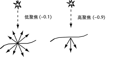

“半透明聚焦”(Translucence Focus)值可控制半透明灯光的散射程度(具体取决于灯光的方向)。
例如,对薄材质(如蜡纸或蒸汽,其中,大部分灯光散射在与灯光方向形成的一个较小角度中)使用较高的值。由于光源直接位于对象后面,因此该对象显得最亮。
如果使用聚光灯照亮半透明材质的对象,则灯光不会散射到灯光的影响圆锥体之外,即使已降低“半透明聚焦”(Translucence Focus)也是如此。
对叶等项目使用中等聚焦值。在背光照明时,叶会发光,但在前面照明时,不会褪色。
对蜡等较厚的对象使用低聚焦值。若要补偿添加的灯光并避免褪色的结果,请降低漫反射值或降低总体颜色(还会影响环境照明)。
