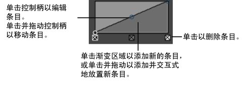

渐变中的每个颜色条目在该渐变的上方都有一个圆形彩色控制柄,在其下方有一个方形颜色图标。活动颜色的颜色控制柄和图标周围有一个白色边界。
有关如何通过添加额外的颜色项目自定义渐变的详细信息,请参见使用渐变设置属性。

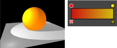

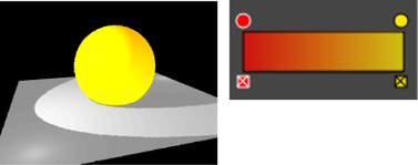

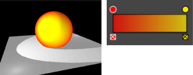

“漫反射”(Diffuse) = 0
“半透明”(Translucence) = 1
“颜色”(Color):两个项目,其中后颜色为 0.5,曲面颜色为 1.0
选择“插值 > 线性”(Interpolation > Linear)时,此设置与法线朗伯 (lambertian) 衰减具有相同的效果。选择“插值 > 平滑”(Interpolation > Smooth)时,此设置将使线性着色瑕疵消失。

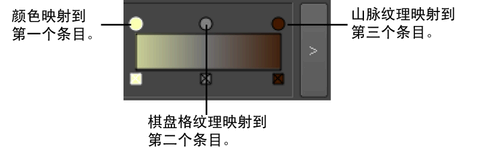

请看下面的示例。渐变中已输入三个条目:第一个是颜色条目,第二个是棋盘纹理,第三个是山脉纹理。
渲染结果显示了曲面颜色从黄色过渡(渲染)到棋盘格纹理、再到山脉纹理的情景。

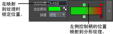

单击渐变上方的控制柄以选择它。右键单击“属性编辑器”(Attribute Editor)(或“渐变编辑器”(Ramp Editor))中的“选定位置”(Selected Position)属性,然后选择“创建新纹理”(Create New Texture)以映射纹理。
将纹理映射到控制柄的位置之后,该位置字段将变为锁定(文本框将显示为黄色)。现在,该位置已完全由选择的纹理定义。

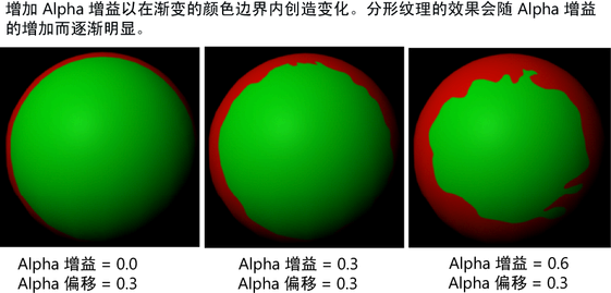

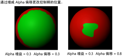

若要改变控制柄的位置,请在“属性编辑器”(Attribute Editor)中展开该纹理的“颜色平衡”(Color Balance)区域。增加或减少“Alpha 偏移”(Alpha Offset)值。
若要改变纹理效果,请增加或减少“Alpha 增益”(Alpha Gain)值。

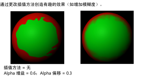

若要获得更有趣的效果,还可以在“属性编辑器”(Attribute Editor)中改变渐变的“插值”方法。有关详细信息,请参见插值。

请看下面的示例。渐变中已输入两个颜色条目,其中第一个颜色条目的位置已映射到分形纹理中。
