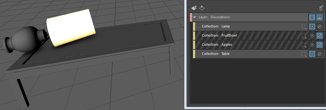

使用隔离选择有助于重点关注视口中已启用的一个或多个集合。
单击集合上的  可将其隔离。
 可将其隔离。
单击  后,将会禁用所有其他集合,只有隔离选定集合才会显示在视口中。隔离选定集合使用亮显的
 后,将会禁用所有其他集合,只有隔离选定集合才会显示在视口中。隔离选定集合使用亮显的  图标来表示。
 图标来表示。
您可以隔离选择多个集合。单击其他集合上的  可隔离选择它们。如果未将任何集合设置为隔离选定对象,则已启用的所有集合均在视口中可见。
若要禁用隔离选择,请再次单击  图标。
 图标。
在本示例中,“灯”(Lamp)和“桌子”(Table)集合已设置为隔离选定对象并显示在视口中。
