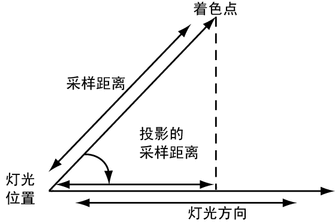

已连接灯光和曲面上的着色点之间的世界空间距离。可用不同方法计算它。详细信息请参见仅灯光方向。
将灯光或其他对象的输出“世界矩阵”(World Matrix)属性连接到该属性。该过程必须在该节点的输出尚不可用时完成。
控制如何计算“采样距离”(Sample Distance)属性。如果禁用,则“采样距离”(Sample Distance)是灯光到采样点的世界空间距离。
如果启用,则“采样距离”(Sample Distance)是沿灯光方向向量从最近点到采样点的距离。
用数学语言来说,它将“光源到对象”向量的投影长度返回到灯光方向向量上。
