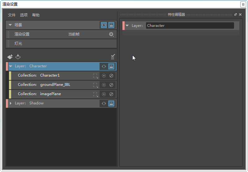

 单击“渲染设置”(Render Setup)编辑器的顶部“场景”(Scene)
		 图标以切换到主层,然后双击“渲染设置”(Render Settings)选项卡以打开“渲染设置”(Render Settings)窗口。这将为主层打开“渲染设置”(Render Setup)。
此外,还会显示待渲染帧的范围。这可能会指示当前帧或帧 1-10(例如,如果已设置“开始帧”(Start Frame)和“结束帧”(End Frame)。
		  双击该层中的“渲染设置”(Render Settings)选项卡,以打开其 “渲染设置”(Render Settings)窗口。
右键单击您要在“渲染设置”(Render Settings)窗口中覆盖的属性,然后选择“为可见层创建绝对覆盖”(Create Absolute Override for Visible Layer)或“为可见层创建相对覆盖”(Create Relative Override for Visible Layer)。
覆盖将自动出现在“渲染设置”(Render Setup)编辑器中的“渲染设置”(Render Settings)选项卡下。
 周围可能会显示红色边界;单击该图标可在渲染前刷新层,从而使覆盖反映在层中。
若要打开任一层的“渲染设置”(Render Settings)(其中包括主层),请单击该层中的  ,然后双击“渲染设置”(Render Settings)选项卡。
查看特定层(包括主层)的“渲染设置”(Render Settings),会显示相应层的“渲染设置”(Render Settings)选项卡(带有灰色边界)。
您可以仅显示可见层的“渲染设置”(Render Settings)窗口。如果在“渲染设置”(Render Settings)窗口打开时切换到另一个层(通过单击该层上的  ),则“渲染设置”(Render Settings)窗口将自动更新,以反映可见层的设置。
反之亦然。如果使用“渲染设置”(Render Settings)窗口中的“渲染层”(Render Layer)下拉列表来显示另一层的“渲染设置”(Render Settings),则该层将自动设置为可见。
