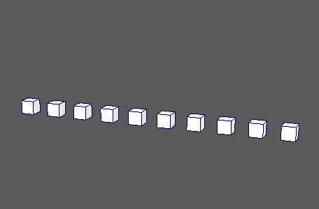

	 确定分布方法。选项包括:
	  - 线性(Linear):沿直线分布点。

线性设置
		距离 X (Distance X)、距离 Y (Distance Y)、距离 Z (Distance Z)
-  控制三个轴中每个轴上的点间距。
