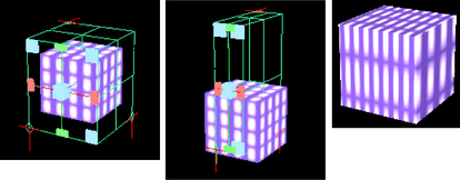

适应边界框(Fit To BBox)
纹理贴图与贴图对象或集的边界框重叠。另请参见交互式放置

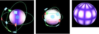

球形(Spherical)
将纹理放置在球体内,并将其投影到对象上。

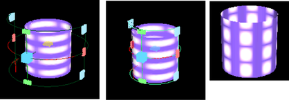

圆柱形(Cylindrical)
将纹理放置在圆柱体内,并将其投影到对象上。

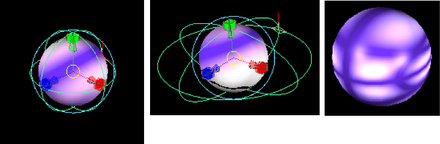

球(Ball)
将纹理放置在球内,并将其投影到对象上。例如,Maya 投影纹理的方式就像绕棒棒糖拉动糖果包装纸一样。-z 极上有一个映射收缩点,与球形和圆柱形映射中的 +y 和 -y 极上的两个收缩点相对。

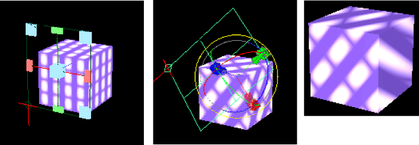

立方(Cubic)
将投影表面定义为长方体。Maya 将图像放置在每个平面上,并将它们投影到对象上。

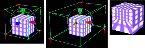

三平面(Triplanar)
沿曲面法线的最大方向所定义的轴挤出纹理。纹理的投影方式很像绕圆弧拉动织物。

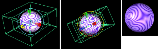

同心(Concentric)
将纹理的垂直切片从体素的内边缘投影到外边缘。用于每个体素的垂直切片是随机选择的。体素是 3D 版本的矩形 — 体素栅格是一系列 3D 立方体,它们整齐排列形成较大立方体。
