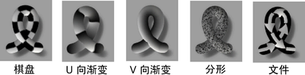

该选项仅当“贴图颜色”(Map Color)或“贴图不透明度”(Map Opacity)处于启用状态时使用。选择要映射到“颜色”(Color)和“不透明度”(Opacity)的纹理类型。您可以映射“棋盘格”(Checker)、“U 向渐变”(U Ramp)、“V 向渐变”(V Ramp)、“分形”(Fractal)和“文件”(File)类型纹理。有关映射文件类型纹理的详细信息,请参见将文件纹理映射到颜色和不透明度。
如果选择“分形”(Fractal),则可以在该区域中设定“分形振幅”(Fractal Amplitude)、“分形比”(Fractal Ratio)和“分形阈值”(Fractal Threshold)。
如果选择“文件”,则可以在“图像名称”(Image Name)框中选择文件并选择“帧扩展名”(Frame Extension)和“镶边移除”(Fringe Removal)选项。

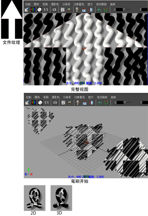

选择为笔划定义 UV 坐标的方式:
纹理布满视图。绘制管将“显示”纹理。
映射在“眼空间”内,类似于“完整视图”(Full View),但纹理的位置、比例和偏移基于笔刷笔划的开始位置。该纹理技术在对笔刷启用“在“深度”(Depth)模式下“绘制”(Paint)的场景中效果最佳。如果笔刷笔划从远处场景开始,则纹理较小。笔刷笔划的开始位置越近,纹理就越大。
映射位于世界空间中,但始终以管为中心,以便绝不会存在可见接缝。
纹理沿笔划路径的流(U 是沿路径的方向,V 是跨路径的方向)。
该纹理在围绕管的 3D 中完全映射,带有一个在某些视图中可见的接缝。该纹理在您为视点设置动画时正确显示。
该设置仅当“映射方法”(Map Method)设定为 2D 时使用。如果“纹理均匀性”(Tex Uniformity)为 0,则纹理基于绘制路径的不同的部分的快速程度(或笔划路径曲线 CV 的位置)沿路径拉伸。如果“纹理均匀性”(Tex Uniformity)为 1,则纹理沿路径均匀映射。
