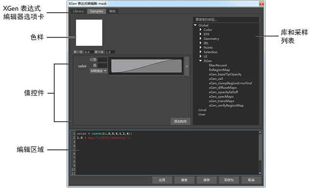

“XGen 表达式编辑器”(XGen Expression Editor)具有以下主要区域:
单击“库”(Library)以显示用户保存的表达式,或单击“示例”(Samples)以显示 Maya 附带的表达式。从列表中选择一个表达式,以将其添加到表达式编辑区域。
默认情况下,“库”(Library)和“采样”(Samples)文件夹位于以下位置:
在表达式中声明局部变量时,XGen 将滑块控件添加到编辑器。
单击“添加构件”(Add Widget),将以下值控件添加到表达式:
请参见使用表达式控制基本体。
“XGen 表达式编辑器”(XGen Expression Editor)提供如下所述的语法功能:
