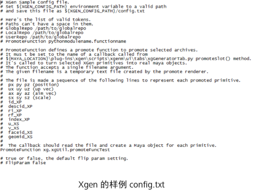

默认情况下,XGen 使用 XGEN_CONFIG_PATH 环境变量配置文件位置。它必须指向一个包含 config.txt 特性文件的目录。下图是一个 config.txt 示例:
若要将全局或本地文件储存库设置为自定义位置,必须创建与默认 xgen 目录相同的目录结构。例如,在自定义位置中创建一个具有 expressions、archives 和 fxmodules 子目录的 xgen 目录。XGEN_CONFIG_PATH 环境变量必须指向该自定义位置。
