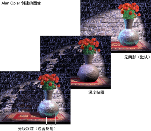

在 Maya 中,单个光源可以生成无阴影(默认)、深度贴图阴影或光线跟踪阴影。可以在场景中结合使用深度贴图阴影投射光和光线跟踪阴影投射光。
通过调整深度贴图阴影或光线跟踪阴影的属性,可以模拟来自许多不同类型的真实光源和对象的阴影。
深度贴图阴影和光线跟踪阴影产生类似的效果,但深度贴图阴影进行渲染需要的时间通常更少。通常情况下都可选择深度贴图阴影,除非无法实现您的视觉目标。
深度贴图阴影几乎在任何情况下都能产生非常好的效果,并且能最低限度地增加渲染时间。

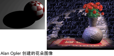

光线跟踪阴影可以产生柔和并透明的阴影,但可能非常耗时。
光线跟踪是一种阴影渲染类型,在该情况下,单个光线的路径基于从其光源(光)到其目标(摄影机)的距离计算得出。
只使用光线跟踪阴影可生成物理上更加精确的阴影(就像现实世界中的阴影一样)。常见用途包括:
