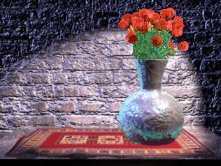

阴影与灯光一起工作,可增加场景的真实感。阴影可帮助定义对象的位置,例如,它们是位于地面上还是悬停在空间中。阴影可以是软边或硬边的,且阴影的存在(或不存在)可用于为场景中的对象添加平衡和对比度。
若要创建阴影,场景中必须包含投射阴影的灯光、投射阴影的曲面和捕获阴影的曲面。灯光必须同时照亮投射阴影的曲面和捕获阴影的曲面。
