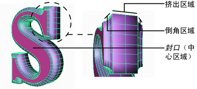

编辑“倒角 +”(Bevel Plus)选项时,请参考下图,图中展示了通过“倒角 +”(Bevel Plus)创建的一部分曲面:

倒角宽度(Bevel Width)
指定从结果曲面正面看到的倒角区域宽度。
倒角深度(Bevel Depth)
指定从顶部或侧面看到的倒角区域深度。
挤出距离(Extrude Distance)
指定几何体挤出部分的距离,不包括倒角区域。
创建封口(Create Cap)在开始处(At Start)在结束处(At End)
打开或关闭倒角曲面任意一端中心区域封口曲面的创建。“在开始处”(At Start)控制距离曲线最近的部分,“在结束处”(At End)控制距离曲线最远的部分。

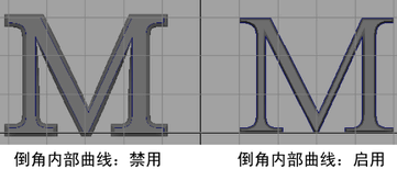

倒角内部曲线(Bevel inside curves)
在曲线内部启用倒角,而非曲线外部。因为要确保结果曲面不大于原始曲线,启用此选项可以使您更好地控制倒角曲面的总体大小。

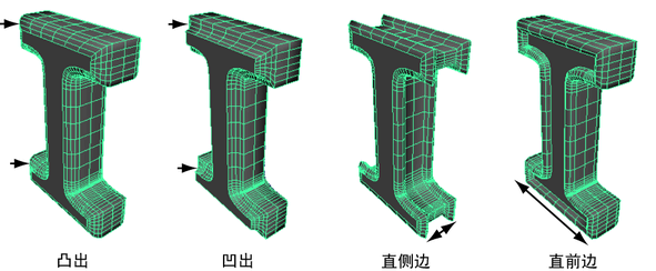

外部倒角样式(Outer Bevel Style)内部倒角样式(Inner Bevel Style)
倒角样式控制倒角曲面的整体外观。例如,“直出”(Straight Out)创建从原始曲线向外延伸的直倒角边。
可以通过访问“属性编辑器”(Attribute Editor)“通道盒”(Channel Box)中的“outerStyleCurve”“innerStyleCurve”来切换样式和比较结果。
下图说明了倒角样式名称中使用的一些术语:
