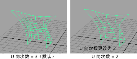

U 向次数(Degree U)/V 向次数(Degree V)
结果曲面的次数由您选择的“U 向次数”(Degree U)“V 向次数”(Degree V)确定。
如果启用“原始”(Original),则重建的曲面与原始曲面的 U 向/V 向次数相同。
请注意,您可以将“U 向次数”(Degree U)“V 向次数”(Degree V)设定为“原始”(Original)并将“保持”(Keep)设定为“跨度数”(NumSpans),以便为具有不同跨度数的多个曲面创建一致重建。
