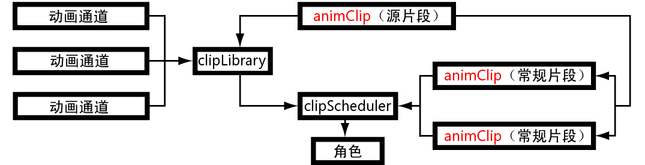

当创建片段时,已设置动画的角色通道将断开与 character 节点或对象的连接,然后连接到 clipLibrary 节点。片段库节点管理和跟踪角色的所有源片段。片段库和角色的所有常规片段会连接到 clipScheduler 节点。片段调度器管理和跟踪角色的所有常规片段。
在依存关系图中,源片段及其实例(常规片段)由各种 animClip 节点表示。
