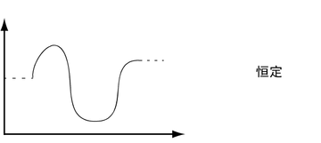

“前方”(Pre)和“后方”(Post)设置将定义该曲线的第一个关键帧之前和之后的动画曲线行为。
“循环”(Cycle)设置可将动画曲线作为副本无限重复。

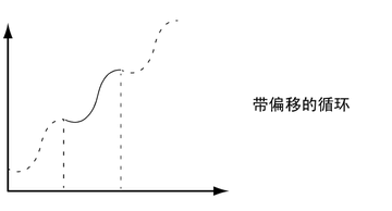

除了将已循环曲线的最后一个关键帧值附加到第一个关键帧的原始曲线值以外,“带偏移的循环”(Cycle with Offset)设置还可无限重复动画曲线。

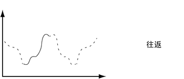

“往返”(Oscillate)设置通过在每次循环中反转动画曲线的值和形状来重复该曲线,从而创建向后和向前替代的效果。

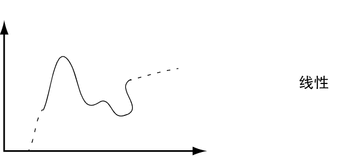

“线性”(Linear)设置将使用第一个关键帧的切线信息外推其值。它可无限投影线性曲线。
“恒定”(Constant)设置将保持结束关键帧的值。这是 Maya 中动画曲线的默认设置。

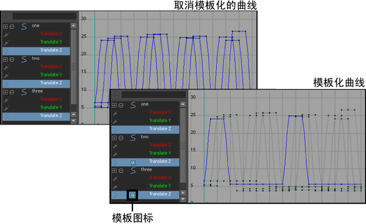

为大纲视图中的选定动画通道以及图表视图中的对应动画曲线创建模板。
创建动画通道的模板之后,其关键帧将继续对其对象的总体动画起作用,但图表视图中的相应曲线和关键帧将不再可选择。此外,大纲视图中已创建模板的通道旁边会出现一个较小的 图标,且已创建模板的通道曲线将在图表视图中以灰色显示。
如果具有多个含许多关键帧的重叠动画曲线,且仅需编辑一条曲线,但必须能够在图表视图中查看所有其他曲线,则创建动画通道及其曲线的模板十分有用。
为大纲视图中的选定动画通道以及图表视图中的对应动画曲线取消模板。取消动画通道的模板之后,图表视图中的相应曲线和关键帧将再次可选择。

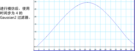

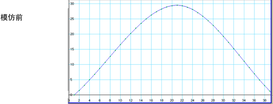

重采样能够以一致间隔放置关键帧,从而创建周期帧速率。
若要对曲线重采样,请选择采样过滤器,它是一种定义如何对曲线中的关键帧重采样的算法。切线和曲线值均会忽略。对于关键帧在一致或非均匀间隔中出现的动画曲线,该过滤器会将它转化为关键帧位于指定一致间隔中的曲线。
选择“重新对曲线采样”(Resample Curve) >  以打开“重新对曲线采样选项”(Resample Curve Options)。

指定重采样过滤器,它是定义曲线中的关键帧如何重采样的算法。请选择下列选项之一:
使用距最近时间步最近的采样值。
使用距最近时间步最近的两个采样之间的线性插值。
使用相等的权重计算过滤区域中所有采样的总和。
使用影响关键帧的线性曲线,以便采样区域的边中发生最少的过滤。
使用在峰值顶部逐渐将采样加权、并朝向采样区域的边的渐变曲线。这是默认设置。
与“Gaussian2” 过滤器十分类似,但其根部更窄。
设定重采样的周期。如果将“时间步”(Time Step)设定为 4,则系统会每隔四个帧放置一个关键帧。当“时间步”(Time Step)周期大于曲线中的关键帧的频率时,重采样的效果最佳。
