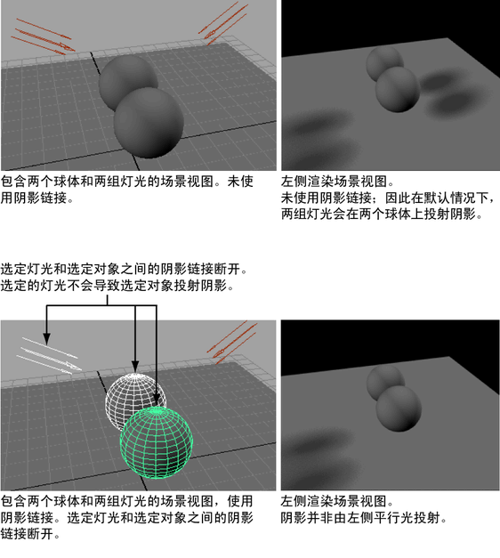

使用阴影链接将光源与曲面进行链接,使选定对象仅投射来自对象链接光源的阴影。该技术类似灯光链接,不同之处在于阴影链接控制阴影计算而不是照明计算。
