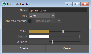

请确保,对于 mila_material 的颜色输入,“类型”(Type)设置为颜色。
选择“值”(Value)颜色。
增大“变化”(Variance)。变化越高,它与所选“值”(Value)的差异就越大。
单击“创建”(Create),窗口将保持打开状态,但是脚本编辑器将输出一条消息,指出正在创建用户数据。
