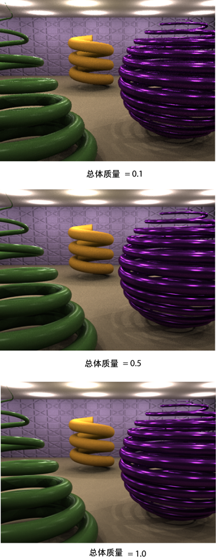

将这些建议的材质和灯光与调整“总体质量”(Overall Quality)组合使用时,也可以使用灯光和材质采样质量设置改进渲染噪波。对于复杂的照明变化,请使用照明/环境照明质量控制。对于复杂的几何体变化,请使用间接漫反射/材质采样质量控制。
