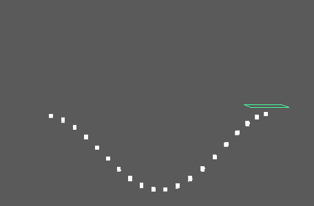

沿对称线反射 MASH 网络。自动创建 mirrorPlane 对象作为参照点。
对称
		放置(Placement)
