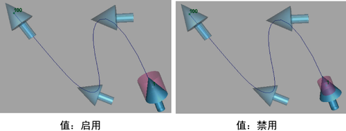

传递属性值的示例
		通过(Edit > Transfer Attribute Values)命令,可以传递的不仅仅是基本变换值。您还可以将其用于传递任何同名属性和输入/输出连接。
		例如,通过其设置菜单中的“值”(Values)选项,可以将所有同名属性从源复制到目标。在以下示例中,如果启用“值”(Values),系统会将比例属性从箭头复制到圆柱体。如果禁用“值”(Values),圆柱体将保持其原始尺寸。
		注:  圆柱体仍随箭头旋转和平移,无论“值”(Values)是否已启用。这是因为“输入连接”(In connections)选项已启用,且这些属性与曲线相连。

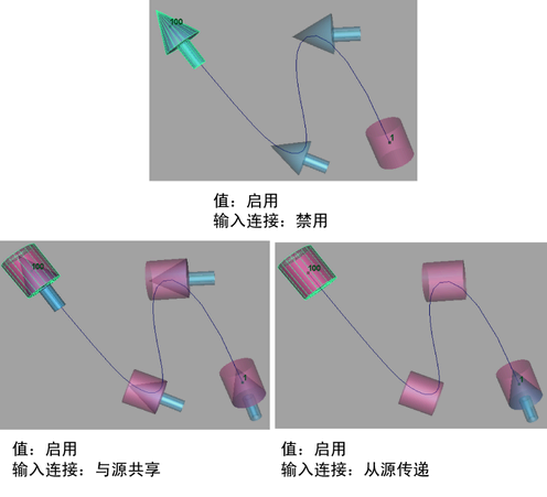

		“输入连接”(In connections)选项可用于将所有传入连接从源节点复制或传递到目标节点。这对于分别将动画从一个对象复制或传递到另一个对象非常有用。您可以在以下示例中看出这些差异:
		- 如果禁用“输入连接”(In connections),圆柱体将复制箭头的初始值,但不会创建动画,因为圆柱体的移动与曲线的输入存在依存关系。
- 如果“输入连接”(In connections)设置为“与源共享”(Share with source),箭头和圆柱体均会创建动画,因为它们均具有来自曲线的传入连接。
- 如果“输入连接”(In connections)设置为“从源传递”(Transfer from source),只有圆柱体会创建动画,因为传入连接已从箭头移动到圆柱体。
与传入连接不一样,您只能传递传出连接。
