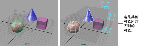

对齐工具(Align Tool)
通过单击表示要对齐的平面和位置的图标,可以直观地对齐对象。
选择要对齐的对象。其他对象与最后一个选定(绿色)对象对齐。
  • 单击图标以对齐对象。图标显示边界框的对齐方式。例如:
  • 使用“编辑 > 撤消”(Edit > Undo)或按 Z 以反转对齐。

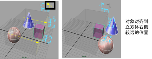

在以下示例中,对象将对齐到透明框外部立方体的最右侧。
