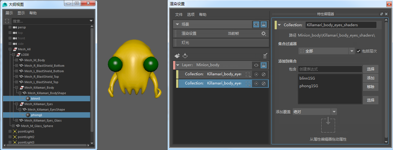

为了开始阐述此示例,我们已为 Mesh_Killamari_Body 应用 blinn5(橙色),已为 Mesh_Killamari_Eyes 应用 phong1(绿色)。此外,我们还创建了渲染层 Minion_body,以及两个分别名为 Killamari_body_eyes_geom 和 Killamari_body_eyes_shaders 的集合。
覆盖乌贼身体和眼睛的颜色
在“大纲视图”(Outliner)中,选择“显示 > 指定的材质”(Display > Assigned Materials),以显示指定给场景中每个对象的着色器。选择 blinn5 和 phong1,然后单击“特性编辑器”(Property Editor)中的“添加”(Add),将着色器添加到静态选择列表。

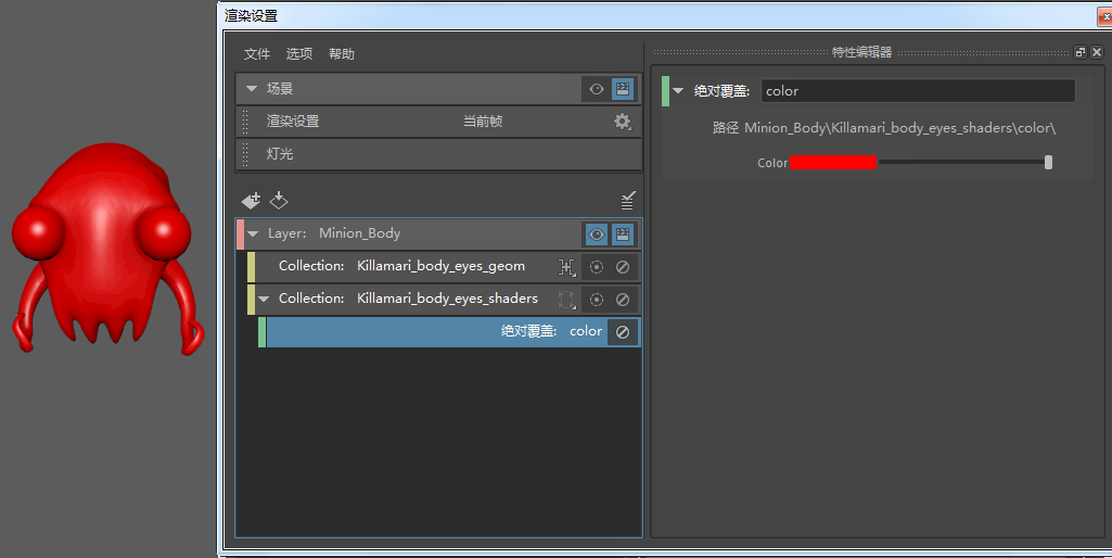

按住鼠标中键将“颜色”(Color)属性从着色器(例如,phong1)的“属性编辑器”(Attribute Editor)拖放到“特性编辑器”(Property Editor)。
可以从任何着色器中拖动“颜色”(Color)属性。特别地,您只能拖动“颜色”(Color)属性,而无法拖动 phong1 着色器的属性。
选择“颜色覆盖”(Color Override),并使用颜色样例设置新颜色值。
颜色覆盖将应用于处在同一层中和最初指定了 blinn5 或 phong1 着色器的所有对象(及其实例)。
