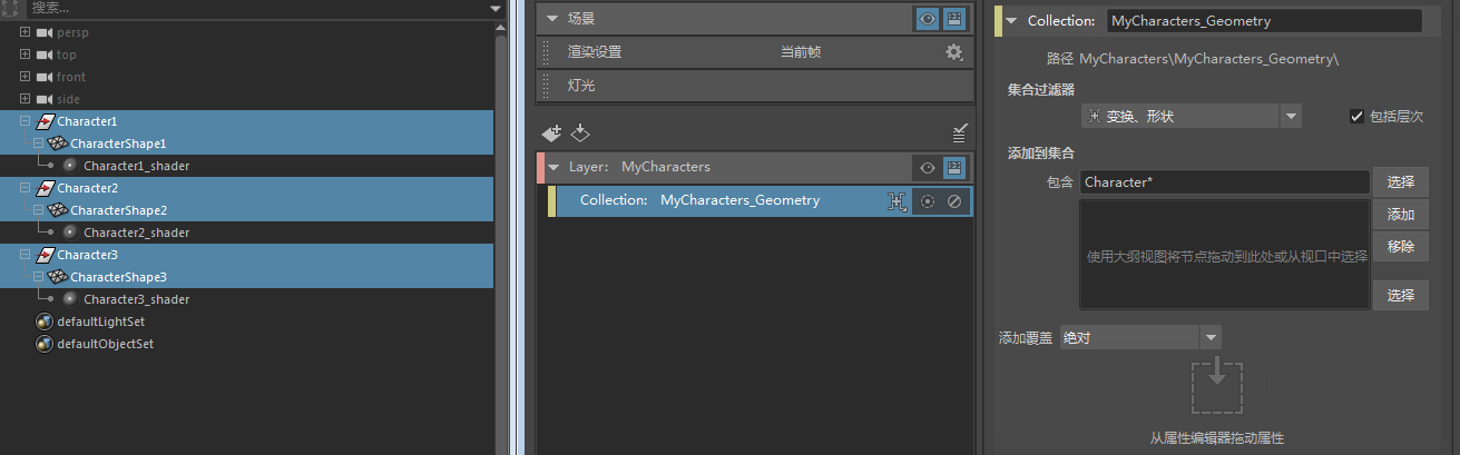

过滤器非常有用,因为它们允许您将覆盖仅应用于集合中的一部分节点。例如,如果您仅想平移集合中的 place3dTexture 节点,但集合同时包含纹理节点和几何体节点,则会将平移覆盖应用于集合中的这两种节点,几何体也会因此平移。使用过滤器可以避免无意中覆盖不想覆盖的内容。
在此示例中,表达式 Character* 与所有以 Character 开头的节点匹配。对于此示例,其中包括着色节点。但是,由于过滤器设置为变换和形状,因此,仅包含几何体节点,而着色器被排除在外。

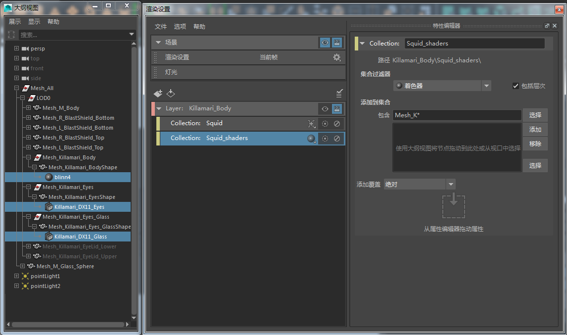

通过选择相应的组节点或父节点并启用“包括层次”(Include Hierarchy)选项、然后使用“着色器”(Shaders)集合过滤器,可以创建着色器的集合。“包括层次”(Include Hierarchy)功能将遍历组节点或父节点的子节点。由于材质节点与变换节点关联,因此它将包含在集合中。
若要使用此选项创建着色器的集合,请遵循以下准则:
在“大纲视图”(Outliner)中选择组节点,然后在集合的“特性编辑器”(Property Editor)中单击“添加”(Add),可将其添加到集合。
如果要添加多个组节点,也可以使用表达式包含多个节点。
在此示例中,Mesh_K* 表达式用于将 Mesh_Killamari_Body、Mesh_Killamari_Eyes、Mesh_Killamari_Eyes_Glass 节点添加到集合,且已启用“包括层次”(Include Hierarchy)。“集合过滤器”(Collection Filters)将搜索这些节点的所有层次以包含其着色器:

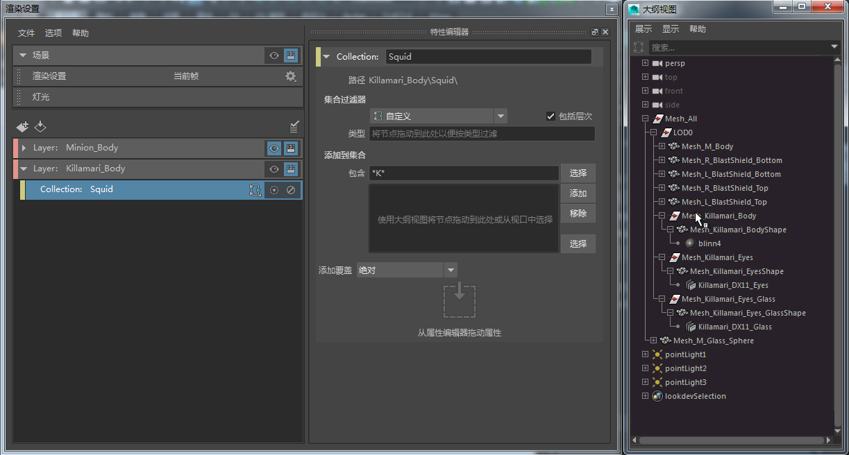

如果提供的“集合过滤器”(Collection Filters)不符合您的特定用途,则可使用“自定义”(Custom)过滤器仅包含所选的特定节点类型,进一步简化集合。从下拉菜单中选择“自定义”(Custom),然后将节点类型添加到“特性编辑器 集合过滤器 类型”(Property Editor > Collection Filters > Types)属性。若要添加节点类型,请使用鼠标中键将节点从“大纲视图”(Outliner)拖放到“特性编辑器”(Property Editor),系统会自动识别其节点类型。将识别插件节点类型。
在以下示例中,当您使用鼠标中键将 Mesh_Killamari_Body 拖动到“特性编辑器 类型”(Property Editor > Types)属性时,将识别 transform 类型。同样,当您使用鼠标中键将 Killamari_DX11Eyes 拖动到“特性编辑器”(Property Editor)时,将识别 dx11Shader 类型。现在,当您单击“选择”(Select)按钮时,将选择属于 transform 和 dx11Shader 类型以及与 *K* 表达式匹配的所有节点。这些是 Killamari 集合的内容。
