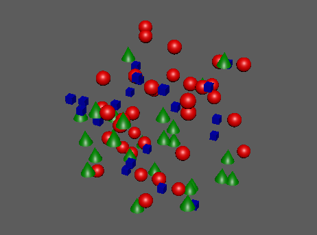

允许您将不同的对象指定给 MASH 点。
注: 应添加到 Instander 的 ID 通道。
	 ID 节点(ID Node)
		ID 类型(ID Type)
		ID 分布的类型。选项包括:
		 - 线性(Linear):每个对象的 ID 按 1 递增。如果没有足够的对象,则循环。
- 随机(Random):每个对象均获得一个随机 ID。
- 循环(Cycle):ID 按帧递增。
- 固定(Fixed):每个 ID 均相同。
		实例化器对象数(Num. of Instancer objects)
-  指定要发出多少个对象 ID。
		随机种子(Random Seed)
-  “ID 类型”(ID Type)设置为“随机”(Random)时,会更改随机化。
		固定 ID(Fixed ID)
- “ID 类型”设置为“固定”(Fixed)时,会设置特定 ID 号。
