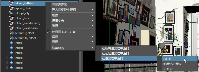

确定对象所属的集合
若要确定对象或节点所属的集合,请在大纲视图中选择它,然后单击鼠标右键以显示标记菜单。选择“渲染设置”(Render Setup)以展开其子菜单,然后从以下选项中选择:

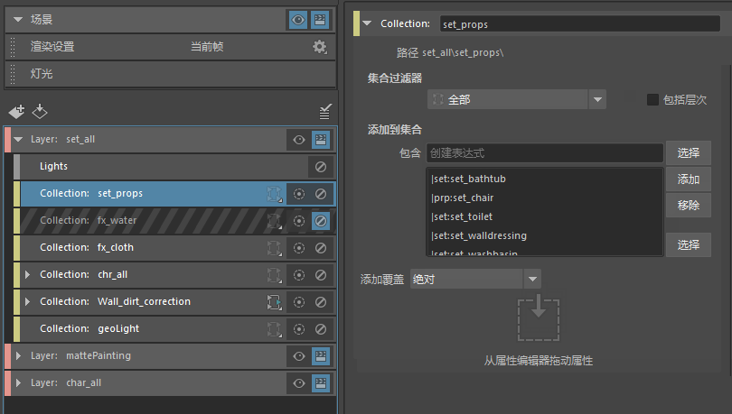

这些集合将在“渲染设置”(Render Setup)编辑器中亮显,且其特性显示在特性编辑器中。
注: 选择此选项后,并不会更改您在视口或大纲视图中所做的选择。
在本示例中,“在渲染层中查找”(Find In Render Layer)菜单将展开,列出此场景中的所有层。由于 set:set_bathtub 是 set_all 层中 set_props 集合的成员,因此 set_props 集合将亮显,且其特性显示在特性编辑器中。
