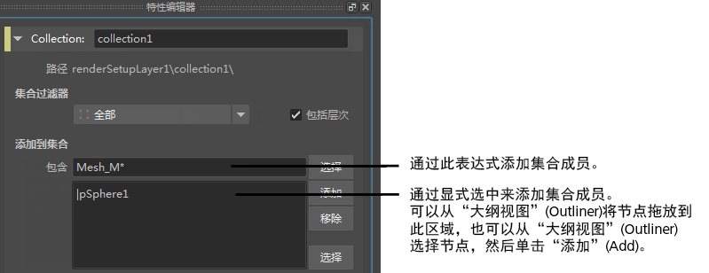

向集合添加成员
选择一个集合,其属性将显示在“特性编辑器”(Property Editor)中。您可通过执行以下操作之一来向集合添加节点:
可以将同一对象添加到多个集合。

通过静态选择添加成员
您可以将成员静态添加到集合(通过显式选择并添加节点),而不是动态执行此操作(使用表达式,如上所述)。为此,请使用鼠标中键将节点从“大纲视图”(Outliner)拖放到“特性编辑器”(Property Editor)。或者,可以在“大纲视图”(Outliner)中选择节点,然后在“特性编辑器”(Property Editor)中单击“添加”(Add)
如果已包含表达式并手动添加节点列表,则集合将同时包含与表达式和所列节点匹配的节点。

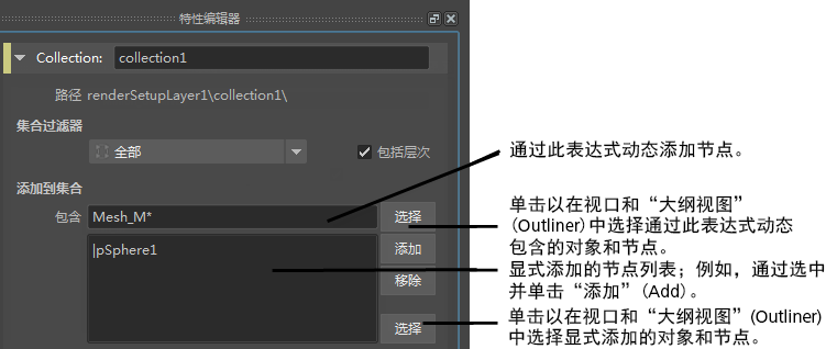

验证集合的成员身份
通过单击特性编辑器中的“选择”(Select),以在场景和大纲视图中选择集合成员,从而验证集合成员。对于通过表达式添加的成员和通过选择并添加来添加的成员,均存在单独的“选择”(Select)按钮。请参见标识属于集合的对象
