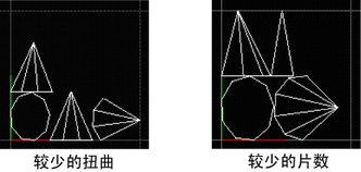

为自动投影设定优化类型。
均衡投影所有平面。该方法可以为任何面提供最佳投影,但结束时可能会创建更多的壳。如果您有对称模型并需要投影的壳是对称的,此方法尤其有用。
投影每个平面,直到投影遇到不理想的投影角度。这可能会导致壳增大而壳的数量减少。这是默认设置。

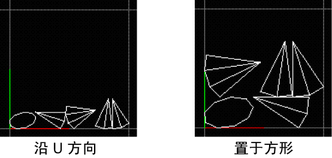

设定排布的 UV 壳在 UV 纹理空间中的位置。
在 UV 编辑器中 0 到 1 范围的 UV 纹理空间内重叠结果投影。当 UV 纹理壳需要共享相同的纹理时,重叠很有用。当“加载投影”(Load Projection)选项启用时,“重叠”(Overlap)成为默认布局。
沿 U 轴定位壳。
在 0 到 1 范围的纹理空间内定位壳。这是默认设置。

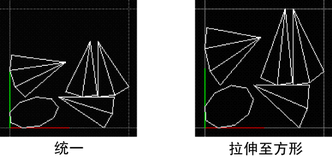

设定 UV 壳在 UV 纹理空间中的缩放方式。
不执行缩放。
缩放壳以适配 0 到 1 的纹理空间而不更改纵横比。这是默认设置。
拉伸壳以适配 0 到 1 的纹理空间。壳可能扭曲。

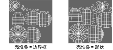

确定 UV 壳在 UV 编辑器中排布时相互堆叠的方式。
围绕每个 UV 壳创建一个矩形边界框,然后基于边界框的边界堆叠壳。设定为该选项时,UV 壳间将有更多空间。
基于每个壳的边界堆叠 UV 壳。设定该选项后,UV 壳可以更加紧密地排列以适配任何可用空间。
Maya 围绕每个片段放置一个边界框并对壳进行布局以便边界框相互靠近。如果壳最终精确地彼此靠在一起,则不同壳上的两个 UV 可以共享相同的像素,并且当使用“3D 绘制工具”(3D Paint Tool)绘制时,过扫描也会引起涂料溢到相邻的壳。
若要避免该情况,请从该菜单中选择间距预设以确保边界框之间至少存在一个像素。选择一个与纹理贴图大小相对应的预设。如果不知道纹理贴图的尺寸,请选择一个较小的贴图,这将导致 UV 空间中相邻壳之间的间距较大。(以像素为单位的贴图越小,边界框之间的 UV 间距肯定越大。)
