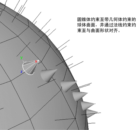

法线约束可约束对象的方向,以使其与 NURBS 曲面或多边形面(网格)的法线向量对齐。让对象在具有唯一、复杂形状的曲面上移动时,法线约束很有用。如果没有法线约束,在曲面上移动对象或设置其动画可能会很乏味且耗时。例如,可能需要让一滴眼泪沿角色的脸落下。可以将眼泪约束到脸的曲面,而不是直接设置眼泪的动画。
请参见创建法线约束法线约束选项
通常,将法线约束与几何体约束一起使用。有关几何体约束的详细信息,请参见几何体约束
