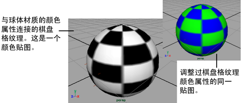

例如,如果将 Maya 的 2D 黑白“棋盘格”(Checker)纹理连接到对象的材质的颜色属性,则已应用了一个颜色贴图;棋盘格图案决定对象的哪些部分显示为黑色以及哪些部分显示为白色(或者其他颜色,如果调整了纹理的颜色属性)。

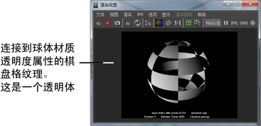

如果将黑白“棋盘格”(Checker)纹理连接到透明度属性,则已应用了一个透明度贴图;棋盘格图案决定对象的哪些部分不透明以及哪些部分透明。
