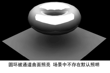

以下示例工作流说明了如何在不使用任何附加照明而只使用最终聚集的情况下照亮场景。首先,创建表面着色器并将其指定给一块几何体(如平面)。调整表面着色器的“输出颜色”属性;这是平面的辐照度颜色。您现在可通过将该平面放置在场景上方来照亮场景中的对象,像 Studio 柔光一样。

使用曲面照明场景
以下工作流使用表面着色器的辐照度作为场景的唯一光源。未将其他灯光添加到场景,且禁用默认灯光。

  13. 选择创建 > 多边形基本体(Create > Polygon Primitives) > 平面(Plane)创建平面。这是您的光源。
  14. 在场景的中点上方移动和缩放平面。平面越大,创建的照明越柔和。
  15. 为平面指定表面着色器。选择该平面,然后在表面着色器样例上单击鼠标右键 并选择“为当前选择指定材质”(Assign Material to Selection)
  16. 渲染帧。
    提示: 若要加亮场景中的照明,请将“输出颜色”(Out Color)的 V 值增加到 3 和 5 之间。这将增加灯光卡的辐照度。
