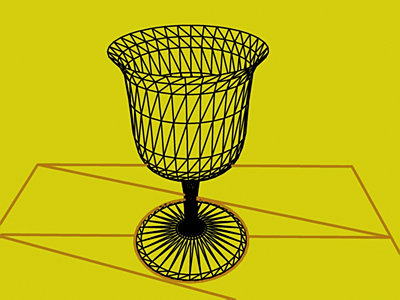

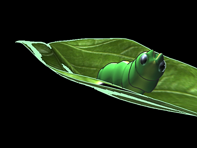

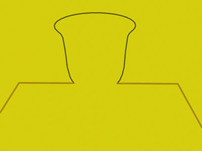

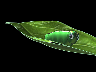

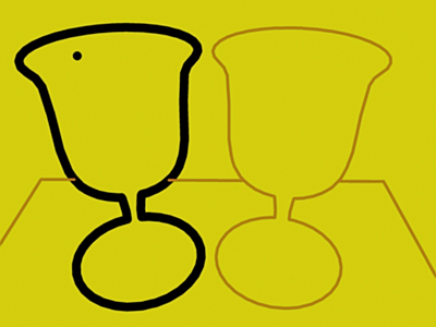

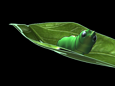

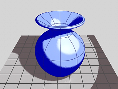

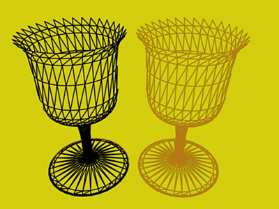

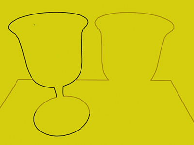

以下属性控制轮廓线渲染的位置和特征。
启用或禁用(默认)轮廓渲染。
如果启用,则仅轮廓可见(即,使轮廓不可见的对象)。
如果启用“隐藏源”(Hide Source),这将是在渲染轮廓之前,整体应用于整个帧或填充整个帧以作为背景色的轮廓。换句话说,该颜色是用于绘制由“隐藏源”(Hide Source)生成的轮廓的颜色。
通过以大于正确采样尺寸 N 倍的尺寸进行处理来提高质量。如果该值设置为 2,将以两倍的分辨率处理轮廓,因此质量(主要是抗锯齿质量)将大约为原来的两倍。
将轮廓降低采样至图像分辨率时使用的过滤器类型。
以(分数)像素数表示的过滤器支持。

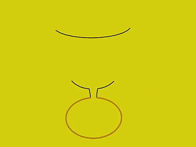

使用检测区域中的选项可以定义 mental ray for Maya 检测和绘制轮廓线的位置。
根据基于对象覆盖的像素的像素覆盖(其中存在渲染采样检测对象)绘制轮廓线。
围绕对象上的每个多边形面绘制轮廓线。
在不同法线之间绘制轮廓线。
在不同实例之间绘制轮廓线。
在具有不同材质的基本体之间绘制轮廓线。
在不同标签(与角色标签不同)之间绘制轮廓线。
在不同基本体之间绘制轮廓线。(实际上,启用该设置将绘制细分。)
如果各个采样的法线向量和视图向量的点积符号各不相同,则在其间绘制轮廓线。
启用或禁用(默认)颜色对比度设置。
在色差大于设定值的像素之间绘制轮廓线。
启用或禁用(默认)深度对比度设置。
在深度差(在摄影机空间中)大于设定值的像素之间绘制轮廓线。
启用或禁用(默认)距离对比度设置。
在距离大于设定值的像素之间绘制轮廓线。
启用或禁用(默认)法线对比度设置。
在法线差大于设定值的像素之间绘制轮廓线。(法线差的度量单位为度。)
启用或禁用(默认)UV 轮廓设置。
在主要 UV 空间的每条 U 等值线和 V 等值线处绘制轮廓。
从此处可以连接 mental ray for Maya 基础轮廓存储和对比度着色器。此处连接的任何着色器会覆盖集成的轮廓渲染功能。

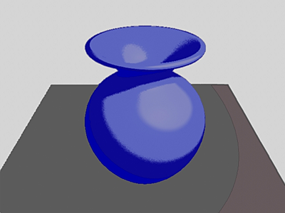

选择光线跟踪作为辅助渲染器,这样当主渲染器(扫描线、光栅化器或光线跟踪)检测到需要折射或反射时,它将切换到仅光线跟踪模式。“光线跟踪”(Raytracing)可以产生物理上最为精确的反射、折射、阴影、全局照明、焦散和最终聚集。
光线可以被反射曲面反射的最大次数。
请参见最大跟踪深度。
Maya 可以执行无限制的透明度,但只能执行有限的折射。折射限制不能控制透明度限制。光栅化器具有一个特殊的透明度控件,可以限制或扩展透明度级别。这对于精灵和头发/毛发渲染特别有用。
光线可以通过非不透明曲面折射的最大次数。
请参见“最大跟踪深度”。
如果折射变成黑色,请确保“折射”(Refraction)设定为足够高的值。
反射设置和折射设置分别设定光线可以反射或折射的最大次数,而该设置设定可能发生穿透的总次数(无论穿透是由反射还是折射引起的)。例如,如果反射次数 = 5,折射次数 = 5,但最大深度跟踪 = 4,则可能产生反射与折射反弹的任意组合,最多为 4。
“最大跟踪深度”(Max Trace Depth)属性仅应用于折射,而不应用于透明度。透明度是无限的,而折射受“最大跟踪深度”(Max Trace Depth)限制。禁用光线跟踪后,折射将变为透明度,并且“最大跟踪深度”(Max Trace Depth)将不适用。
阴影光线将穿透透明或折射对象的最大次数。
例如,假设有一个玻璃球体和一个金属球体。金属球体的阴影比玻璃球体的阴影更暗,因为部分灯光穿过了玻璃球体。
在 mental ray 中,该模型表示为穿透玻璃球体的阴影光线。仅当满足以下条件之一时,阴影光线才会停止: 1) 所有灯光均被阻止,2) 光线穿透球体的次数等于该属性的值。
确定次反射或折射的模糊度。“反射/折射模糊限制”(Reflection/Refraction Blur Limit)越高,次反射/折射模糊程度越高。跟踪深度超过该限制的反射或折射对象将不在 Maya 材质中模糊反射。

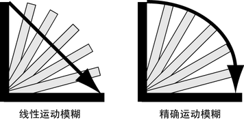

“无变形”(No Deformation)仅考虑“快门”(Shutter)起点和终点(打开点和关闭点)的对象位置。它执行基于对象的插值,速度快但受限制。
“完全”(Full)的渲染速度比较慢,但可以实现真实(即精确)的运动模糊效果。每个变形曲面都是“逐顶点”平移,而不是逐对象变换。选择该方法可以实现通过动画变形的对象的运动模糊,如抖动的手臂和果冻效果运动,其中顶点会在动画开始后移动和抖动。

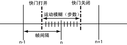

启用运动模糊后,mental ray 可以通过运动变换创建运动路径,就像顶点处的多个运动向量可以创建运动路径一样。
该选项指定应为场景中的所有运动变换创建多少个运动路径分段。数字必须介于 1 到 15 之间。默认值为 1。
该选项仅适用于“旧版光栅化器模式”和“旧版采样模式”(Legacy Sampling Mode)。
运动模糊质量的主要控件。该属性定义每个空间采样的暂时着色采样数量。增加采样数量能够提供更好的运动模糊质量。然而,增加采样数也会增加渲染时间。
空间采样是从图像的 XY 平面透视获取的采样。对于静止图像,空间采样受“抗锯齿质量”(Anti-Aliasing Quality)控件的影响。在每个空间采样位置,mental ray 都可以获取大量的暂时采样。暂时采样是在快门打开和关闭之间的不同时间获取的采样,并向空间采样的 X 和 Y 维度添加额外的尺寸和时间。x,y 位置上的每个空间采样都是多个暂时采样的组合,分别于不同的时间获取。
这是一个倍增,用于放大运动模糊效果。增加该值会降低达到的逼真效果,但如果需要,可以产生增强的效果。
该值越大,计算运动模糊时的时间间隔越长。

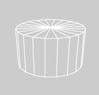

根据可视运动的数量控制精细位移质量。允许随着对象移动速度的加快而减少细分密度。该选项与所有渲染器类型兼容:光线跟踪、扫描线和光栅化器。对于使用置换的移动多边形对象,该属性自动根据可视运动的数量控制置换的质量。
对于快速移动的对象,与静态或慢速移动的对象相比,具有相当的可视质量的图像可能需要更少的置换细分细节。尽管也可以基于每个对象调整置换近似,但该过程非常冗长且很少在实际操作中完成。逐对象粒度可能也不够精细,不足以满足不同部分具有不同运动数量的对象。
该属性提供了一种根据给定对象部分的运动数量自动调整置换质量的方式。对于依赖于视图的精细多边形置换,自适应细分检查屏幕空间中的运动长度。测量出的运动长度用于修改近似常量的使用。仅在具有强运动的对象区域中减少几何体。
该属性修改相对于静态情况的几何体减少数量。值为 0 时禁用该功能。默认值为 1,值越高减少数量越大。几何体简化可以对运动产生大约 16 像素的影响。运动速度越慢,应使用的值越高。例如,因子值为 8 时,会减少对象移动速度为每帧 2 像素的区域中的几何体。

生成运动向量文件时,根据扫描线是处于启用状态还是禁用状态,mental ray 会执行不同的计算。扫描线处于启用状态时,摄影机运动和对象运动都会用于计算运动向量文件。反之,如果扫描线处于禁用状态,则只有对象运动用于此类计算。
定义为控制运动模糊而在帧间隔内快门打开和关闭的时间点。
“快门打开”(Shutter Open)和“快门关闭”(Shutter Close)的默认值分别为 0.0 和 1.0。如果“快门打开”(Shutter Open)和“快门关闭”(Shutter Close)的值相等,则禁用运动模糊;如果“快门关闭”(Shutter Close)的值大于“快门打开”(Shutter Open)的值,则启用运动模糊。正常范围为 (0, 1),该范围使用运动向量或运动向量路径的完整长度。将二者均设定为 0.5 很有用,这会禁用运动模糊,而使用一个半帧的偏移进行渲染,这将允许在输出着色器中进行双向后模糊。
mental ray for Maya 渲染器从“渲染设置”(Render Settings)窗口中的该区域获取其快门设置,这与 Maya 渲染器不同(其快门设置在摄影机上)。

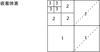

常规 BSP(Regular BSP):BSP(二元空间分区)加速度方法以递归方式将 3D 空间细分为一组嵌套的体素(内含三角形的小长方体)。这种方法很有效,但是应特别注意大小和深度参数,这两个参数会对速度和内存使用量产生很大影响。
大 BSP(Large BSP):用于非常大的场景。它将场景分为小的数据块,这些数据块无需始终存储在内存中。但是,它可能会增加渲染时间。
BSP2:这是默认设置。BSP2 代表第二代二元空间分区。它实现了设计用于大型场景的新型 BSP 光线跟踪加速度。与上一代 BSP 和大 BSP 不同,BSP2 并不需要调整任何属性,从而使用户无需为获得最佳渲染性能而进行乏味的调整。BSP2 。如果选择栅格加速度方法(该方法不再显示在 mental ray for Maya 中,但是仍可以从 mental ray 独立命令行访问),mental ray 将在内部默认退回到 BSP2。

显示创建和遍历用于光线跟踪的 BSP 树的成本。深度和叶大小均可进行可视化。如果诊断图像显示 mental ray 在图像的大部分区域以接近限制的方式进行了操作(由红色或白色像素指示),这将有助于调整选项块中的 BSP 参数。

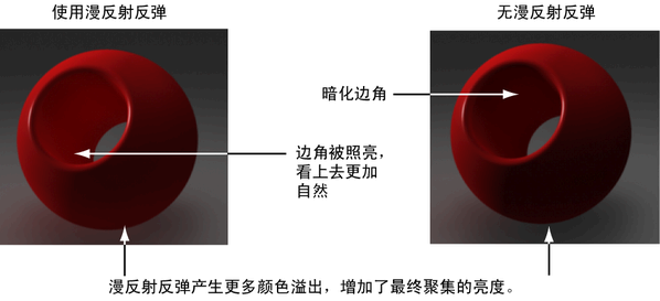

使用该属性可以为最终聚集设定多个漫反射反弹。该选项控制间接漫反射照明是否参与最终聚集,最大值不超过“最终聚集反射”(Final Gather Refraction)和“最终聚集折射”(Final Gather Refraction)值之和。使用该属性可向最终聚集结果中添加更多灯光和颜色溢出。此外,使用该选项可防止场景中角落的不自然变暗。值越大,最终聚集计算过程所用的时间越长。
